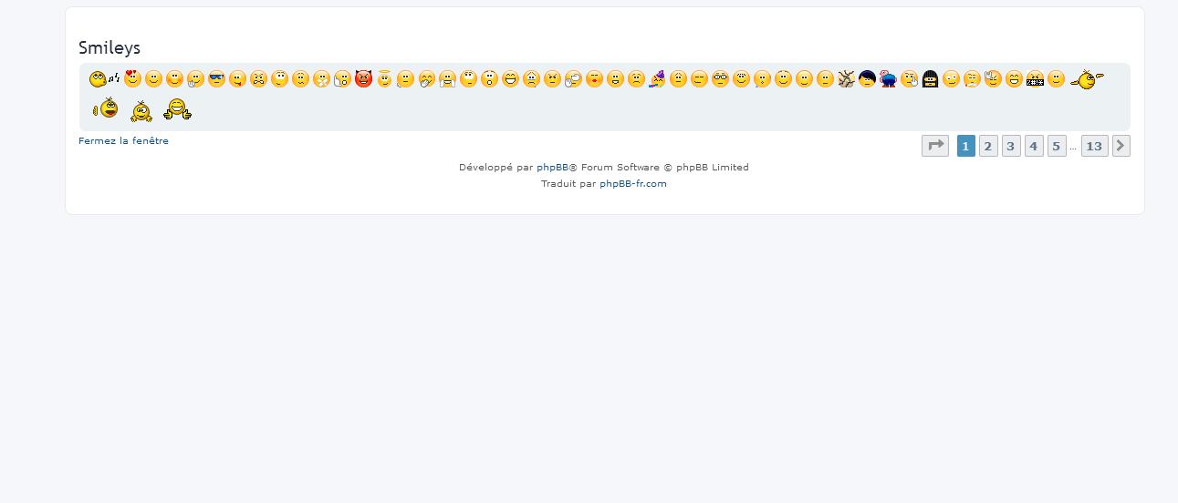

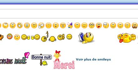

quand on clique sur voir plus de smileys comme on voie sur le premier imprime ecran, il ne se passe rien
je me suis mis sous prosilver et cela fonctionne normalement
quand je vais dans le viewtopic et que je poste un message et que je clique sur voir plus de smileys, cela m ouvre une page en grand ( en plain écran ) et il faut que je fasse retour pour revenir sur le viewtopic
