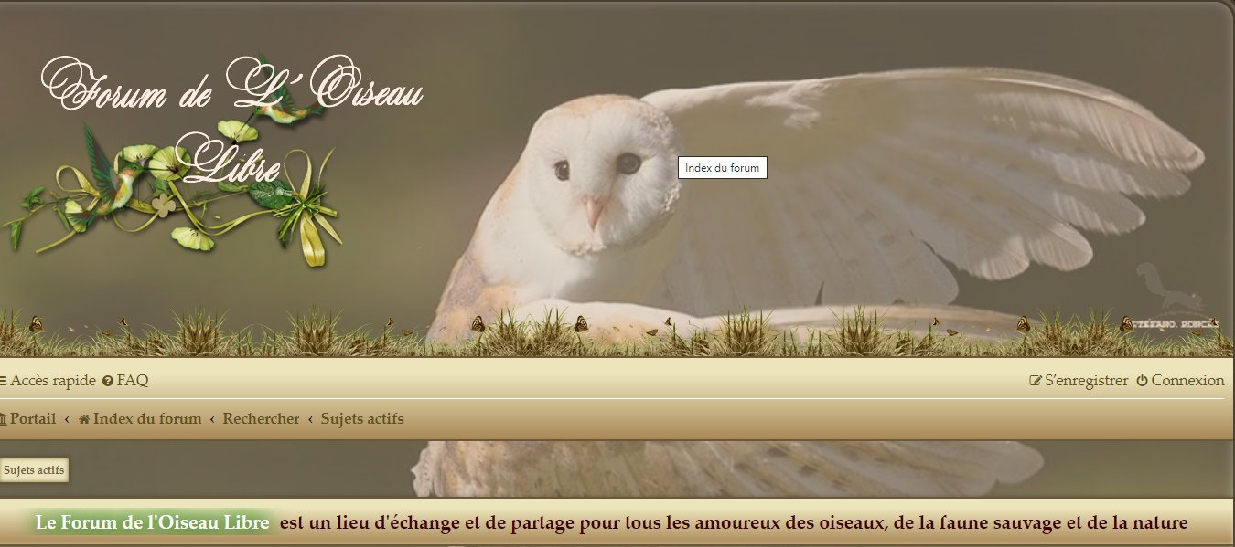

Bonjour à tous,
Je voudrais savoir SVP si la barre (herbe et papillons) qui semble incrustée dans le fond d'écran est a part et dans ce cas, si a la place je peux le temps des fêtes en installer une plus adaptée. Si votre réponse est positive, où puis-je la trouver pour la remplacer. J'ai eu beau chercher dans 'images" je ne la vois pas. Par avance je vous remercie beaucoup pour l'aide qui me sera apportée.

Hello,
C'est l'image top_navbar.png située dans le dossier /theme/images/ du style.
Elle fait 69px en hauteur, sa largeur n'a pas d'importance car elle se répète automatiquement pour prendre tout l'espace disponible.
Tu peux utiliser une image de hauteur différente qu'il faudra déclarer dans le fichier Free_Birds.css.
Dans cette règle :
Code : Tout sélectionner
.top_navbar {
	background-image: url("./images/top_navbar.png");
	height: 69px;
	vertical-align: bottom;
	background-repeat: repeat-x ;
	margin-left : -10px;
	margin-right: -10px;
Modifier :
height: 69px;

Ho , Merci Cabot !! :D je suis trop contente, car cela faisait un moment que je me posais la question à savoir si cela était possible . Grand Merci pour ton aide et toutes ces explications qui vont bien m'aider !
Bon dimanche.
