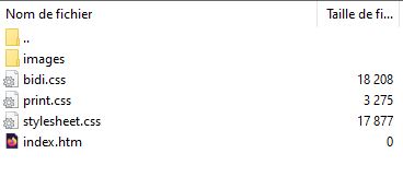

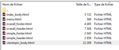

j'ai ces dossiers en template et en thème pour le style perso.
dans le fichier style.cfg du thème perso, je trouve :
Code : Tout sélectionner
# General Information about this style
name = Autodejavel
copyright = © phpBB Limited, 2008
style_version = 3.3.10
phpbb_version = 3.3.10
et dans les fichiers simple_footer.html et overall_footer.html :
			<span class="footer-copyright">{{ CREDIT_LINE }}<br />Style <a href="http://www.suportephpbb.com.br"><strong>Rock'n Roll</strong></a> ported 3.3 by <a href="https://www.phpbb-es.com"><strong>phpBB Spain</strong></a></span>
C'est grâce à ça que je sais que le style perso est hérité du style rock', roll.

Quand tu dis style perso tu parles du style Autodejavel ?
Si c'est le cas et vu ta liste de fichier je doute qu'il soit hérité de rock'n roll, je pense plutot a une copie modifiée et dans l'affirmative je te suggere de creer un vrai "style perso" herite de rock'n roll. Ca te facilitera grandement la tache.
