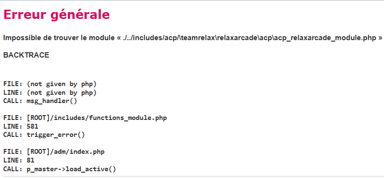

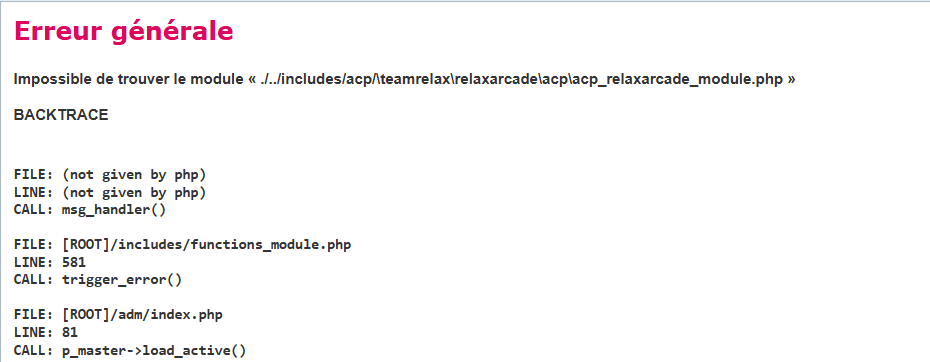

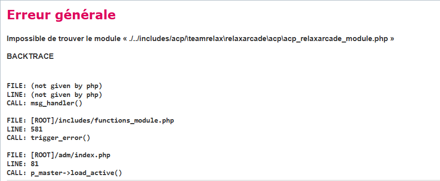

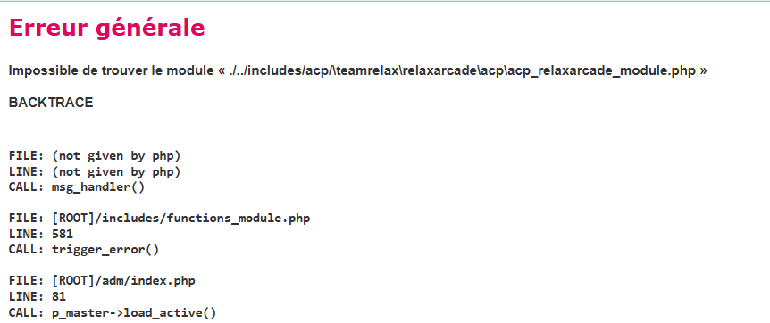

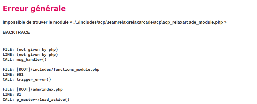

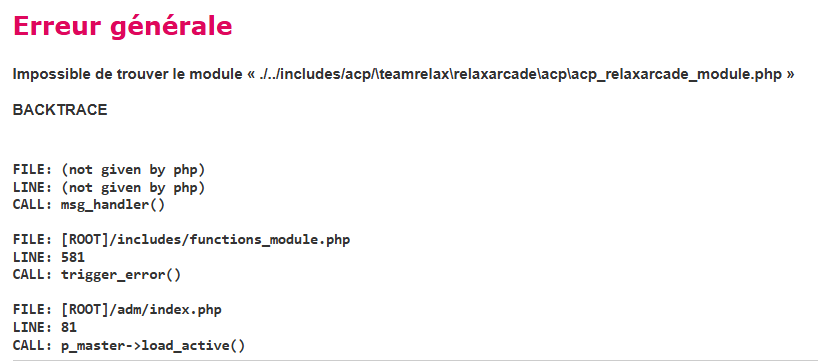

Bonjour l'équipe,
Je suis entrain de purger mon forum, voici les erreurs que j'ai avec ACP_CAT_RELAXARCADE dans la partie extension
Ma question, y a t-il un moyen plus simple pour supprimer toutes les erreurs ci-dessous:
[*]ACP_RELAXARCADE_SETTINGS
[*]ACP_CATEGORY_MANAGE
[*]ACP_SETTING_CATEGORY
[*]ACP_SETTING_GROUPS
[*]ACP_GAMES_INSTALL
[*]ACP_CHEATERS_MANAGE
[*]ACP_CHAMPIONNAT_MANAGE

Pour la demande, commence par regarder si tu peux désactiver les modules dans l’administration, onglet « Système » > « Gestion des modules » > « Panneau d’administration » > «  Extension »

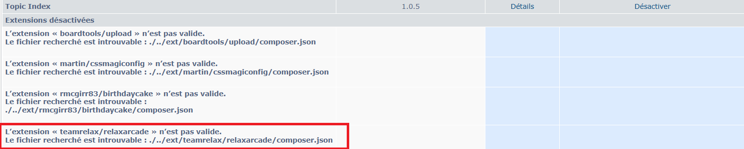

J'ai plusieurs extensions désactiver que je souhaite supprimer du forum.
Comme pour RELAXARCADE que tu vois ci-dessous désactiver mais reste introuvable car après les MAJ je crois avoir shouté tous les dossiers

Il faut alors remettre les dossiers en place sur votre serveur d'hébergement, désactiver ces extensions en supprimant leurs données, et seulement après cela vous pourrez souter tous les dossiers de ces extensions.

Ouais, je sais.
Malheureusement je n'ai plus ces anciens dossiers depuis plusieurs années et cela coince

boardtools/upload
=> https://github.com/BoardTools/upload
rmcgirr83/birthdaycake
=> https://www.phpbb.com/customise/db/exte ... hday_cake/
teamrelax/relaxarcade
=> https://gironiforum.fr/assets/download/ ... 1.0.28.zip
martin/cssmagiconfig
=> voir avec le forum DMZX
