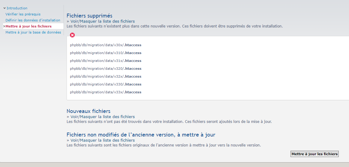

Bonsoir,
Je vous écris car je rencontre un problème lors de la mise à jour de mon forum actuellement en 3.3.1. Ce problème récurrent depuis la 3.3.2 (j'ai essayé avec la 3.3.2 et la 3.3.3 également) puisque j'ai ce message qui apparaît lors de la mise à jour automatique :
Je procède donc à une mise à jour automatique en mettant les fichiers install et vendor sans aucune difficulté et en lançant l'utilitaire.
A chaque fois je prends bien le fichier de MàJ correspondant : 3.3.1 -> 3.3.2 ou 3.3.1 -> 3.3.3 ou 3.3.1 -> 3.3.4.
Sachez également que je ne trouve pas ces fichiers.
Par ailleurs le fichier ".htaccess" dans le répertoire : /www/.htaccess a quant à lui été modifié pour obliger les navigateurs à utiliser le protocole HTTPS et à charger le sous-domaine www.[domaine].[extension] lorsqu'aucun autre sous domaine n'est précisé.
Je vous remercie par avance de votre aide pour résoudre ce problème, en espérant que cela ne nécessite pas une réinstallation générale.
Je reste à votre disposition pour toute information complémentaire.
Bonne soirée.

Merci de votre réponse rapide.
J'ai procédé à la mise à jour via votre lien et en suivant les étapes comme vous l'aviez stipulé, mais je me retrouve donc avec le même code erreur que sur le premier message.

Dark_CO a écrit : 07 mai 2021 à 15:05 J'ai procédé à la mise à jour via votre lien et en suivant les étapes comme vous l'aviez stipulé, mais je me retrouve donc avec le même code erreur que sur le premier message.
Comme vous avez fait une mise à jour qui n'a pas abouti, avant de suivre la procédure que j'ai indiqué, certains fichiers de configuration se sont stockés dans le répertoire store. Il faut supprimer les fichiers install_config.php et io_lock.lock.
Une fois fait et en retournant sur la page de mise à jour de phpBB, vous ne devriez plus qu'avoir la possibilité de mettre à niveau la base de données.
Note : j'ai un peu ajusté mon précédent message pour apporter plus de clareté aux instructions données.
Ca ne change pas les actions, il s'agit juste d'informations plus précises.

Je viens de procéder en supprimant les fichiers mentionnés du répertoire "store". Tout a marché, il m'a en effet demandé une MàJ de la BDD qui s'est bien déroulé. Je ne dois maintenant que mettre à jour mon fichier style.
Je vais pouvoir procéder aux 3 mise à jour du style du coup. Merci pour votre aide et en espérant que cela en se reproduise pas pour la 3.3.5 ;)
