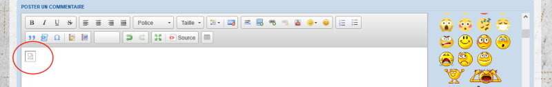

J'utilise Youtube videos gallery 1.09 et quand je veux ajouter un commentaire sur une vidéo, les smilies n’apparaissent pas dans l'éditeur mais apparaissent une fois envoyé.
Et, avant que le commentaire ne s'affiche, j'ai ce message pendant 1 seconde :
<div class="inner">
<h2 class="message_title">Informations</h2>
<p>Votre commentaire à été ajouté avec succès. <br><br><a href="/app.php/video?mode=view&amp;id=31">Revenir à la page des vidéos</a></p>
</div>
Peut-être une incompatibilité avec Rin editor ?
Merci de m'apporter vos lumières.
Lien de téléchargement de youtube videos gallery https://www.phpbb.com/customise/db/exte ... s_gallery/, j'ai fait la mise à jour en version 1.09 sur le site de Dmzx.
Lien de téléchargement de Rin Editor 0.2.18 https://github.com/martec/Rin-Editor_for_phpBB. Hum.. Faudrait que je pense à le mettre à jour, mais bon le problème ne vient pas de là.. Je crois.

J'ai mis à jour le Rin editor dans sa version 0.4.6, je n'ai plus le message d'erreur mais il m'affiche l'éditeur classique (au lien de rin editor) sous les vidéos. Bah, ça fonctionne tout de même alors je considère que le problème est réglé.
